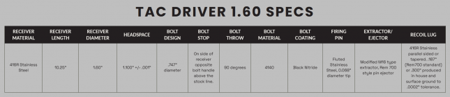

TAC DRIVER 1.60​
  • $1,360.00
BOLT PORT: RIGHT HAND/ RIGHT PORT
LEFT HAND/ LEFT PORT
BOLT FACE: (XXL SUPER / 408)
(XXL SUPER / 408)
(XXL HEAVY / 338)
MAG CONFIGURATION: REPEATER
REPEATER
SINGLE SHOT
